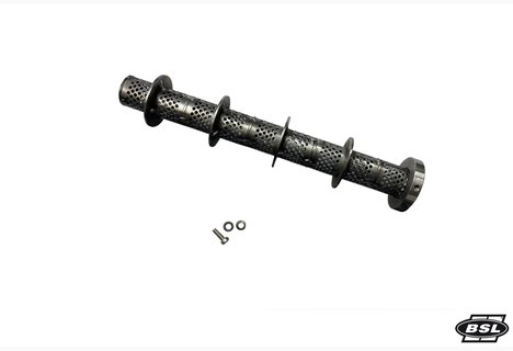

Auspuffwolle um die Einsätze von Bild eins machen und sich so lautstärkeseitig annähern
könnte funktionieren... zum MFK prüfen (TüV in der Schweiz) mach ich das wie oben im Zitat beschrieben... mein Motorrad ist dann leiser als ein Roller...
die originalen Einsatzdämpfer von BSL haben noch quer angeschweiste Scheiben dran...
nach der Prüfung tausch ich sie wieder gegen die offenen Dämpfer...

Die Dämpfer Einsätze sehen mir nicht nach BSL TÜV Einsätzen aus. Die haben normalerweise Scheiben, durch die die Abgase umgeleitet werden.  Bei den BSL Anlagen bastelt irgendwie jeder dran rum. Da kommen Racing Einsätze rein, die Teile werden gekürzt, ausgeschnitten, die Löcher größer gebohrt, etc. Und alles bewirkt, dass die schon ab Werk recht lauten Dämpfer noch lauter werden.
So sollten die Einsätze aussehen:
https://www.hd-doctors-online.de/BSL-Tuev-Daempfer-Euro-3

Hallo Zusammen,
habe eine gebrauchte BSL-Auspuffanlage zum beschichten demontiert.
Im Inneren ist wie auf dem Bild zu erkennen ein Einsatz mit Trennscheiben und Löchern.
Jetzt meine Frage - ist das normal so oder ist da sonst noch Dämmaterial drumrum.
Mir kommt die Anlage sehr laut vor.

Das ist richtig so.
So sahen meine Einsätze ebenfalls aus.

@sv-harley  ich würde den Einsatz mit Dämm-Matte umwickeln!
Zu Beginn die letzte Kammer,  wenn nötig  auch die 2te und die erste Kammer.
Das Dämm-Material verflüchtigt sich je nach Betrieb mit der Zeit (ist auch bei den Supertrapps so).Freude
Zum anderen wird der Sound je nach Dämmung dumpfer. Augenzwinkern
   Gruß SD

Ja kein Dämmmatte da drum wickeln! Das verstopft den Topf total, da die äusseren Kammern durchströmt werden. Das Gas kann nicht durch die Matte fliessen. Ausser man möchte seinen Motor zerstören.

 @Agossi meine Empfehlung war "die letzte Kammer"! Augenzwinkern

Der originale TÜV Einsatz hat 4 Scheiben. Deiner wurde um eine gekürzt und ist daher lauter. Kostet dich hier 130 € für einen neuen. Watte drum rum bringt nix, damit bekommst du die BSL auch nicht wesentlich leiser, dafür wird dein Mopped aber deutlich langsamer. (hab das auch probiert, bevor ich mir dann doch den neuen Dämpfereinsatz bestellt habe)
